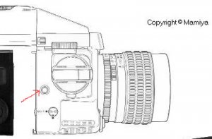

Det kanske är just fjädrade clipshakar (vad det nu är?) som jag testat. Det är liksom en sak man trär på och en metallbit som lyfts upp en aning och som ska hamna ovanför "metallplutten".
KGS, menar du att jag behöver fotografera av "pluttarna" eller är den här lånade bilden med min darrhänta pil en bit på väg?

Likadan vad gäller fästet fast med blixtsko och spegeluppfällningsknapp typ och så utan frammatningsvev och multiknapp förstås.
Edit: Nä förresten, fästet är banne mig kortare och har ett bredare plattare huvud där än på andra sidan. Vad är det för rem man ska ha då tro?

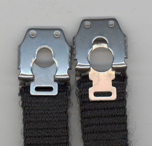

Lotta, om du håller klippset så att du ser undersidan.
Tryck ned den tunna plåtbiten så att du kan dra den mot remmen, hålet ska nu bli helt öppet och runt. Nu ska det gå att montera klippset/remmen på stiften utan större bekymmer.
På höger sida så skall klippset sitta längs in mot kameran. Jag sa fel i går kväll. Gör du detta och det fungerar så sitter kameran säkert i remmen.

När jag tänker efter så kommer jag ihåg att det var lite knöligt att få fast remmen på ena sidan. Efter mycket blod, svett, och tårar gick det och jag kom på hur man gjorde. Man man måste liksom få in känslan för det, jag satt ett tag och höll på och efter en stund gick det.
Jag tror Hasses beskrivning på hur man gör är ganska bra.
...tänk vad grejer jag har förträngt!
Så här ser klippsen ut, det ena är öppet och det andra är stängt.
Du ska alltså trycka och dra ut för att öppna det.
du måste göra likadant när du tar bort remmen, vilket kan vara lite svårare.
