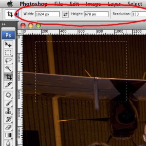

Om man beskär hela bilden, alltså från kant till kant, hela bilden, så borde inte bilden beskäras överhuvudtaget, man kan ju liksom inte beskära 0 yta... men någon inställning har gjorts att beskär jag hela ytan så förminskas hela bilden till ungefär 1/3 del i storlek... kan också nämna att fälten för proportioner finns inte i menyraden... Alltså där man kan skriva in vilka värden man vill ha... någon som fattar?
Det låter som att fälten för storlek och upplösning är ifyllda.
    90.5 KB · Visningar: 178
