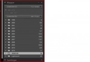

Har klickat på den gamla lrcat-filen så nu hittar han äntligen det han ska Men mappstrukturen ser lite konstig ut. H-disken är partionerad som C där lightroom ligger och bilderna på D. Läser lightroom av även lrcat på C-disken? eftersom den dyker upp i mappstrukturen...tack för dina svar Emil-G.
Mapparna med mörkgrå text och ett frågetecken är sådana som LR inte hittar, om du högerklickar på dem kan du välja "Update folder location" och peka ut dem på nytt.
En lrcat är en lrcat, den innehåller bara information om de bilder du har importerat till just den katalogen. Har du flera databaser för t.ex. jobb- resp. fritidsbilder så ser de inget av varandras bilder bara för att bilderna eller lrcat-filerna råkar ligga bredvid varandra på hårddisken.
Varför hårddiskarna fått fel enhetsbokstav vet jag inte, LR skall normalt hämta den informationen automatiskt från diskarna.
Nu har alla bilder trillat på plats efter lite ompekning och mappstrukturen ser ut som den ska. Jag tackar än en gång för hjälpen.
