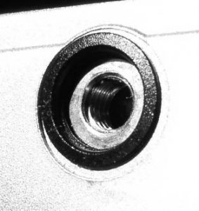

Det lär nog funka alldeles utmärkt. Om kameran är elektronisk innebär det möjligtvis att trådutlösaren kortsluter mellan trådutlösarens gänga och mittstift och exponering sker. Pröva genom att stoppa ner ett gem eller dyligt (utan att trycka för hårt) och se om kameran exponerar.
Att döma av bilder man kan hitta på nätet saknar den traditionell gänga för trådutlösare, så skall du ha något så måste det bli en elektrisk som du får bygga själv. Cyberphotos passar inte.
Har nu testat med ett gem och det gick jättefint. Slutarn gick.
Skickar med en (dålig) bild på gängan.
    37.5 KB · Visningar: 136
I mina ögo ser det ut som en vanlig gängad anslutning för en trådutlösare. Har själv haft en Minolta med "elektronisk" avtryckare och uttag för trådutlösaren på annan plats än i centrum av avtryckaren. Funkade utmärkt med en vanlig trådutlösare. Bör nog gå i ditt fall också.
Tycker det verkar så jag också.
Det är en gänga, och som en knapp där inuti.
Räcker med ett litet tryck med t.ex. ett gem.
