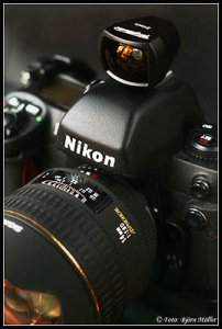

Hej, jag kom över en billig begagnad extra sökare av märket Voigtländer 21mm som används i min blixtsko på kameran vid användandet av mitt 14mm objektiv för att lättare kunna komponera bilderna. Autofokusen fungerar genom det kolsvarta Wratten Gel-filtret #87.
Vid fotografering med min DSLR S2 Pro en gassig soldag ligger exponeringen runt ca 1/60sek f/2,8 med ISO 1600, spana in histogrammet för ev. exponeringsvariation.
Mvh / Björn
Mvh / Björn

Björn, det ligger utanför den här tråden iofs, men jag har letat efter en sån där sökare länge för att ha som kompositionshjälpmedel för panoramafotografering. Jag ställde en fråga för ett tag sen om huruvida det kan tänkas gå att montera en formatmask i den för att se olika utsnitt, men det fanns ingen som visste. Vad tror du som har en, är det möjligt?abatarphoto skrev:
