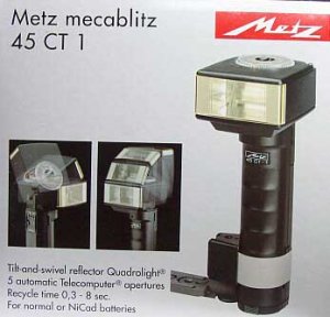

En riktig klassiker till arbetshäst.
Proffsblixten nummer ett på åttiotalets början.
Gängan är 1/4" som på ett kamerastativ.
Skall du köpa en?
Risken finns då att kondensatorn har åldrats och den kan lägga av när som helst.
Min lade av efter 14 år och det imponerade på killarna på Hasselblad att den hade fungerat så länge.

Tycker den funkar bäst med något externt batteri. Det var många år sedan jag använde en sån här blixt, och då hade jag Qvantum batterier kopplade till blixtarna. Vet inte om såna finns kvar. Men man vinner en del laddhastiget och så får man fler blixtar.
Skenan som du ser en del av på bilden ska du skaffa till blixten.
Känner inte till ngt om volten. Jag använde Metzen till Bronica, Mamayia och Canon F1n.

Grejjer som ar bra att kolla med metzen ar om auton funkar... stall in pa ex 5,6 och se om du kan trycka av manga ganger pa raden...
Testa pa olika hall och du ska kunna trycka av enjakla massa pa nara hall...
Kolla aven att ok lampan funkar i bak (sa du ser om du fatt tillbaka tillrakligt med ljus)
Sedan sa ska du testa pa manual och se om den laddar ut helt (det ska ta mycket langre tid att ladda den da an pa ex f4...
Ska du kopa metz kanske du borde tanka over den som har en fill in flash fram pa staven som slar av med en fjardedels styrka (tror jag) det ar bra om du bouncar flashen i taket sa du far lite mindre trista bilder...

Ett problem är att den lägger en spänning på ca 200V på synkkontakten... moderna kameror klarar inte det. EOS-kameror klarar t.ex bara 6V, de flesta andra 12 eller 24

Blixten funkar väl, men din EOS5 funkar nog inte så bra efter ett tag...
johanfalkman
har för mig att det finns adaptrar eller något slags motstånd eller liknande att köpa till så att "gamla" blixtar inte kan förstöra "nya" kameror med för hög spänning...vet inte vart dock....men...

Blixtsynken i kameran eller i värsta fall hela kameran kan sluta funka. Med 200-voltsblixtar och Canon som rekommenderas till max 6 volt skulle jag inte våga prova utan en sån där wein-pryl mellan.Northern Star skrev:

På Metz hemsida, http://www.metz.de/1_metz_2000/m_pages_english/main_index_e.php3?link=4&sub=1&linkname=mecablitz står det så här under FAQ:
"Furthermore, please bear in mind that the mecablitz 45 CT-1 with a model number less than 534,000 still have a so-called high-voltage ignition circuit. These type of flash units may not be connected directly to modern cameras. Under certain circumstances the cameras may even be damaged."

Är det så att en 45 CT-1 levererar 200 volt rakt in i kamerans PC-uttag via den lilla klena synksladden..? Borde det inte vara en kraftigare kabel för så stark ström?
Sitter själv med en gammal 45 CT-1 som jag är sugen på att använda till min 20D, men komm er inte göra det förrän jag vet.

Spänning mäts i enheten volt och ström i enheten ampere och resistans i enheten ohm, samt effekt i watt.
Att spänningen är hög innebär inte att det finns mycket belasting (effektuttag) som skapar höga strömstyrkor som gör att kabeln automatisk måste vara kraftig.
Några formler
P=UxI Effekt = Spänning x Strömstyrka
R=U/I Resistans = Spänning / Strömstryrkan
