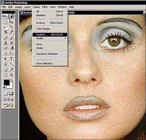

Någon som har något tips på hur jag kan fixa till detta i photoshop...B]
Använd lassot för att markera området du vill jobba med. För att markera flera områden håller du ner Shift.
puppetm
Calle S skrev:
Tryck CTRL H så döljs markeringen.
Nu kan du t.ex använda dig av kurvor. Snabbkommandot är CTRL M, eller kringla M i Mac. Nu är det bara att prova.
Lycka till!
*bugar*
Alltid kul o hjälpa till.puppetm skrev:
*bugar*visste inte det med ctrl-h, tackar
Ska tilläggas att för att få bort markeringen trycker man CTRL D, eller kringla D i Mac.
Tänk på att utan Feather, eller "Ludd" på svenska, kan gränsen mellan markerat och det övriga området bli för snävt. Lite ludd är för det mesta ett måste.Sniket skrev:
Jag körde samma teknik fast utan "feather", det gjorde susen. lite tråkiga övergångar annars =)
