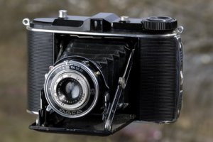

Testa med Schönherrs Foto. De anlitar bra reparatörer av klassiska kameror. Antagligen behöver slutaren rengöras. Stelnat fett brukar göra att den inte vill öppna. Som tur är så har din kamera en enklare slutare, som inte är speciellt komlicerad att rengöra för en fackman.
Tyvärr har 90% av Agfas bälgkameror små hål i hörnen på bälgen. Man kan göra provisoriska lagningar, men helst bör man byta ut bälgen mot en ny.
På http://www.certo6.com hittar du Jürgen Kreckel, som har blivit expert på agfakameror, och tillverkar nya bälgar åt dem. Det kan vara en idé att låta honom fixa upp kameran åt dig, och då blir den så gott som ny. Det kanske inte är värt det i penningvärde, men personligt värde smäller ofta högre!
