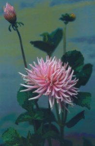

Har här scannat in ett dia i 14 bitar, öppnat det i Elements 2.0 som stödjer 8. Den ena kopian är uppljusad i E. Bilderna på papper ur skrivaren blir så här. Inget fel på skrivaren. Har tidigare scannat, redigerat och skrivit ut (ljusare) dia med utmärkt resultat. Kanske beror på annat än bitdjup? Bilden på skärmen ser bra ut.
PS. Skärpedjupet i denna bild har aldrig varit bra...
