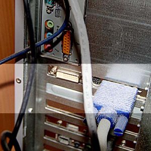

Ok, tack för svaren. Hoppas bara det funkar så med VGA också för jag tror inte min dator har DVI-anslutning.
Förutom vanlig VGA-kontakt så sitter det en rund kontakt samt en avlång vit sak som jag inte känner igen. Kan det kanske vara en DVI anslutning? Den längst till vänster på bilden?

Ok, tack för svaren! Jag trodde inte min fyra år gamla dator hade DVI, men då vet jag hur den ser ut också.
Och, jo jag vet.... Jag borde damma oftare bakom. ;-)
japp du har dvi.
dvi är bättre än vga för den kan känna av på en gång vilka upplösningar din skärm stödjer, då behöver man inte fippla med några extra skärmdrivrutiner och bilden blir bättre.
och dvi har fullt stöd för widescreen skärmar/upplösning
