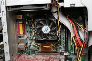

Fler frågor med bilder :)! Jag blir inte klok när jag tittar på specar och liknande, nu verkar det som om man måste montera bort moderkortet för att byta cpu fläkt, stämmer det? Vi börjar med två bilder på hur det ser ut i min låda...
    48.6 KB · Visningar: 1,301
mange78 skrev:
Det stora kortet i bakgrunden är väl det som är moderkortet? Måste jag då montera bort det för att få dit den här fläkten exempelvis?
