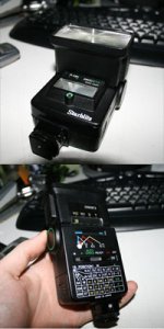

Vart å köpte mig en 400D och har ett blixtaggregat hemma som säkert har några år på nacken.
Det är ett Starblitz 2500BTZ och jag undrar om ja "kan" använda detta till min kamera utan att den tar skada (som jag hört att den kan göra). Varför kan jag dock inte förstå...
Ja vet att alla finesser försvinner.
Blixten passar i fästet men har bara 1 kontaktplupp under, vilken ja antar passar i den större i kameran.
PS! Svar som säger åt mig att köpa en bättre blixt undanbedes! DS.
    51.2 KB · Visningar: 148
Du måste mäta spänningen på stiften innan du sätter fast den, får inte överstiga 6 V.
Risken finns att blixten lägger lite för hög spänning på kameran. Om du googlar runt borde du kunna hitta någon tabell med uppgifter. Jag vet att jag sett en för länge sen. Moderna kameror är sällan garanterade att palla mer än 5 volt medan många äldre blixtar ger upp mot 300 volt, vilket kan ställa till med lite oreda.
Den ensamma stiftet under är det som används för att lösa ut blixten och utan fler kontakter sker ingen överföring av information mellan blixten och kameran men det hade du nog redan listat ut.
