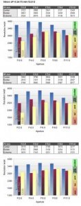

Så vad jag egentligen vill säga är, igen: analysera vad du tänker använda objetktiven till. Köp de som passar ditt användningsbehov. Vad du än väljer, ur denna klass, så är de i princip alla tillräckligt bra allihop rent skärpemässigt.... Jo det är faktiskt så. Photozone.de är en site som bekräftar mina väldigt subjektiva åsikter med ren mätdata. I tabellerna nedan så redovisar de 24-70 resp 24-120
    15 KB · Visningar: 263
    10.7 KB · Visningar: 260
