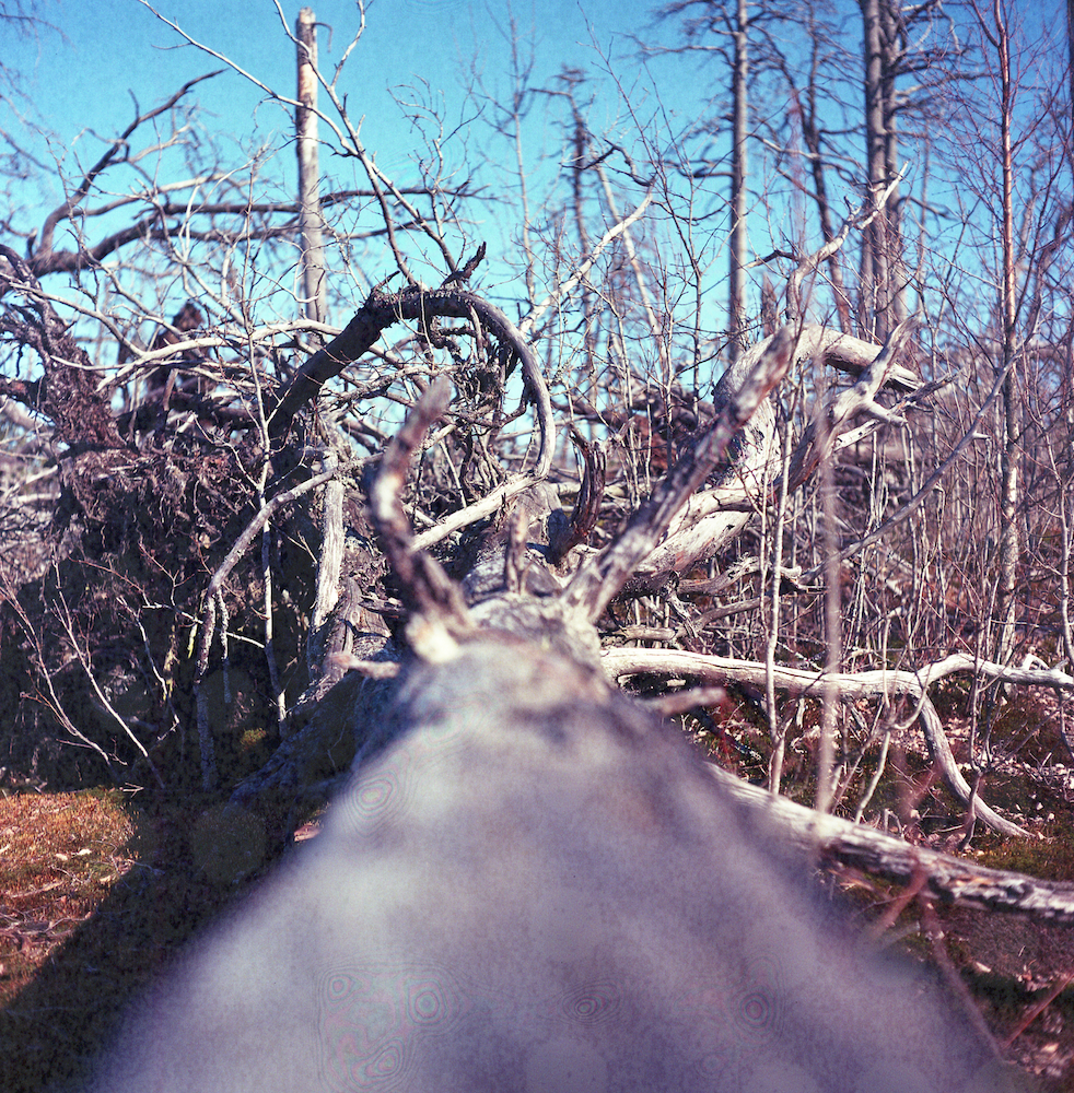

Samma har hänt mig 2ggr med skitfilm från Lomograthy färgfilm.
Det är Skyddspappret som lämnar spår på filmen. Ser likadant ut på din, man ser dom runda prickarna som finns på skyddspappret som skyddar filmen. Här är mitt ex. Syns mest tydligt nere vid trädstammen, runda prickar. http://i218.photobucket.com/albums/cc267/Shoe001/Ska3080rmavbild2014-04-07kl153151.png~original
Här bild på skyddspappret.
http://cdn2.lomography.com/37/8628b3ed3e3511f9bd11f3eeda3a19131f2342/512x342x1.jpg?auth=ab3438d7e2dcd1b8fd8ba20550a46c8d12e2293e
EDIT: Just det, här hittar jag en till och mer tydligt! https://www.flickr.com/photos/100279351@N04/15019164144/

Ja de där mörka fälten på sidorna ser onekligen ut att vara från papperet. Fan va trist. Men de små "kristallerna" verkar vara något i framkallningsprocessen som bråkat.
