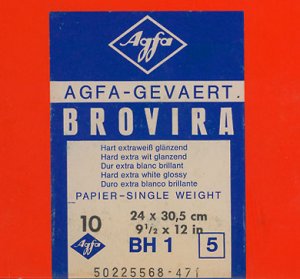

Har idag kopierat med ett gammalt fotopapper, AGFA-GEVAERT BROVIRA.
Fiberpapperet har fast gradation, 5 och kopierades från en Ilford XP2 som gick ut 1994, exponerad 28/12 2002.
Är det någon som kan ge ett hum om hur gammalt papperet är?

Undrar om det räcker?
Pappren ligger i något pappers/plastliknade innerpåse, när slutade vi använda papper och gick över till plast?
Har kopierat svartvitt sedan 1993 och aldrig sett annat än plastpåsar.

Jg föreslår att du mailar Agfa och frågar dem. Gör bilden ännu mindre och maila den, och skriv emulsionsnumret i mailet.

Sagt och gjort, återstår och se om det blir något svar, vilket jag lovar att redovisa här isåfall.
Ja, det ska bli intressant. Jag har sett mycket fotopapper från 30-talet och framåt säljas på eBay. Det är nog mest för samlare. Såg i en gammal fotobok från runt 1935 att Agfa hade fotopapper med 25 olika ytor plus de olika hårdhetsgraderna. Ack om någon kunde fixa en tidsmaskin så jag kunde resa tillbaka och köpa papper. Bara att köpa några gamla sedlar från en myntaffär och ge sig iväg i maskinen. :)
Sture, som hade med sig papperet visste inte, han hade fått papperert från en fotobutik som gett upp hoppet om att säljs det och stället gett bort det.
Att en fotoaffär skulle spara det så länge som från 70/80 talet är ju är ju inte sannolikt men inte helt otänkbart.
Hoppas Agfa svar på min fråga.
