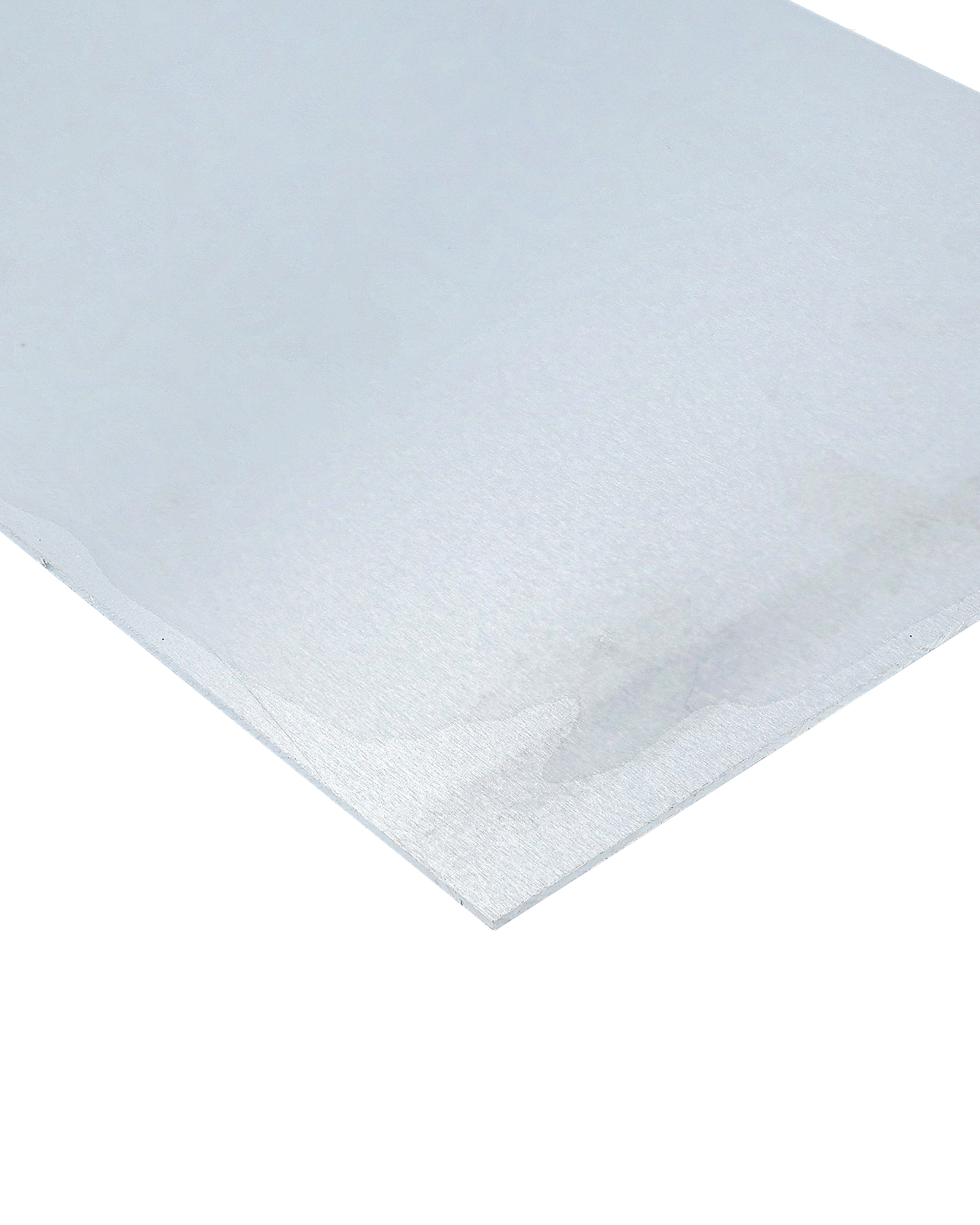

Hej !
Går det inte attlimma fast en tunn plåtbit, typ bleckplåt, aluminium eller mässingsplåt,
ca 0.3 - 0.4 tjock på insidan av bottenplattan ?

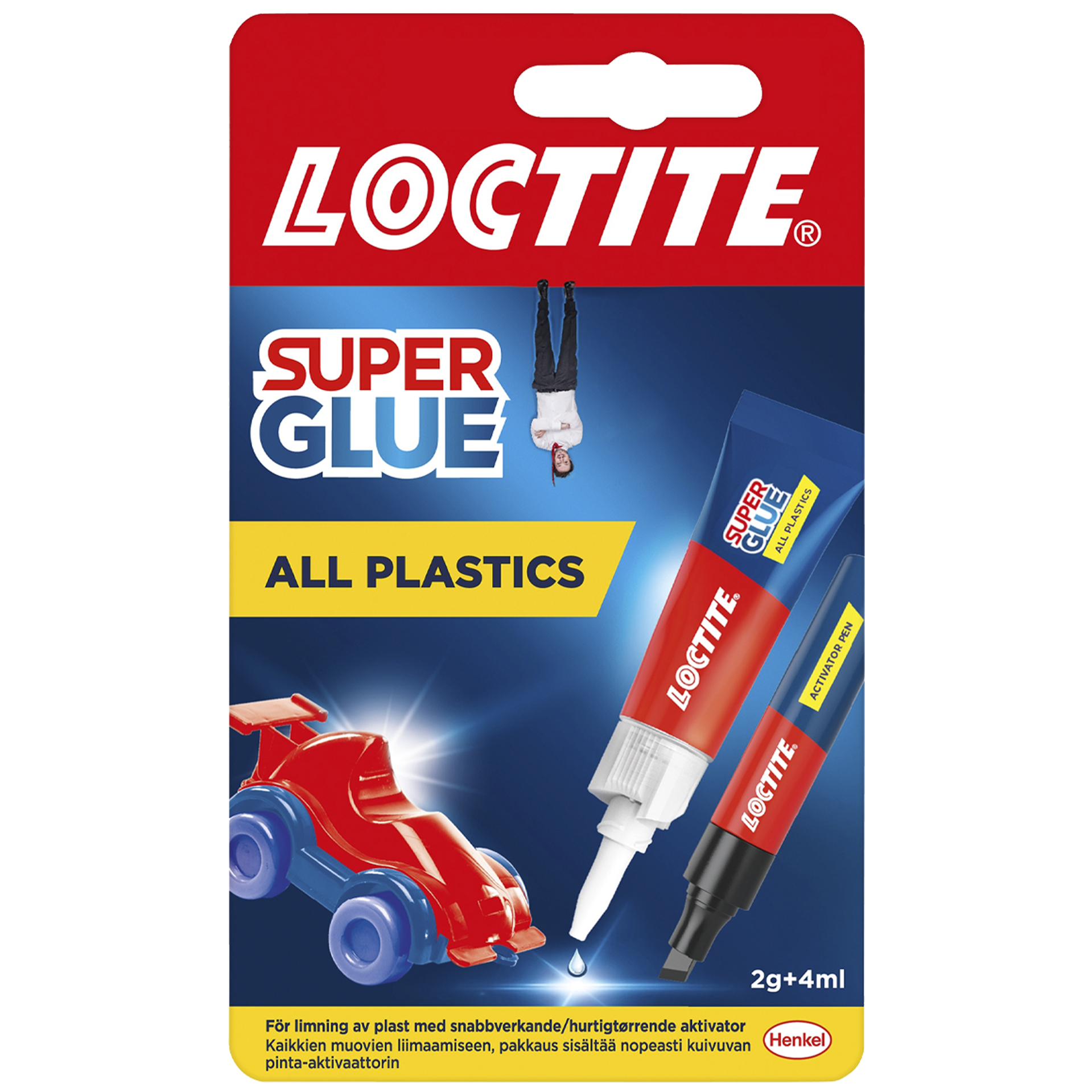

Jag hade ( kanske ) provat med detta eller likande lim:
