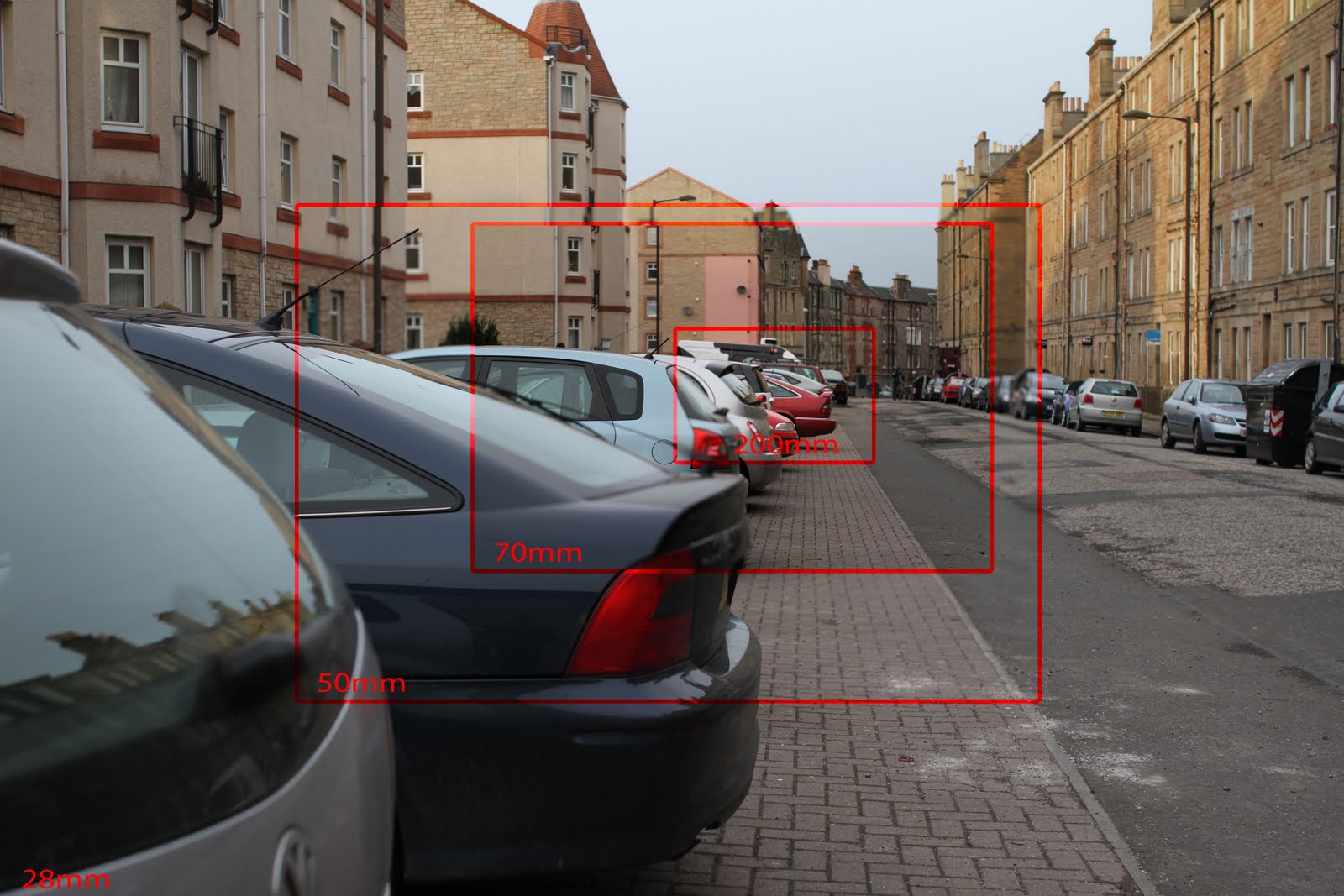

Om vi kollar på denna bilden (som jag hittade på google), så ser vi vart de olika "objektiven" skär bilden.
Om vi säger att jag vill ha 200mm bilden men bara har med mig mitt 50mm objektiv, kan jag inte bara gå fram så det skär bilden på samma ställen.
Då jag tror att svaret är nej på det, så vill jag veta vad är skillnaden (gärna förklarat med bilder)?

Olika brännvidder påverkar egentligen inte "hoptryckning" eller motsatsen.
Brännvidden påverkar bara "beskärningen" av motivet.
Om du står på samma ställe och fotograferar samma motyiv med två olika brännvidder så får du två bilder där du ur den som är tagen med kortare brännvidd kan skära ut precis samma utsnitt.
Om du däremot flyttar dig närmare motivet för att få samma utsnitt med den kortare brännvidden kommer perspektivet att förändras. Huvudmotivet kommer att verka större i förhållande till det som liggger längre bort.
Hoptryckningseffekten med ett tele är en upplevelse som du kan få om du beskär en vidvinkelbild hårt också.
