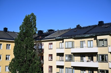

Här kan du få en spegellös auto-himmel från Z8 från ca 17:30 mot typ nordost:
Auto på Picture Control, Auto1 på vitbalans, sRGB som färgprofil i kameran och tagen i raw+jpeg fine. Active D-Lighting avslaget. Bilden är jpeg-filen, fast nedskalad. Med standardinställning är råfilen lite dassigare i C1 jämfört med jpeg:en. Nu brukar jag dock inte köra jpeg, men ställde över den för sakens skull.
(ISO 64, 1/200, f/8, ingen exp. komp, matrismätning med fokuspunkten på övre delen av trädet, 24-70/2,8 S, vinjetteringskompensationen på låg)

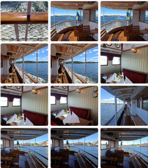

Här har du en karta över bilder jag tog med min A35 från SS Storskär när jag åkte hem förra veckan. Dessa bilder behöver jag sällan göra annat än lägga på lite Fine Contrast. Detta är en skärmdump direkt från min Telefonlänk applikation i Windows 11.
Jag kan dock säga att de Ipfån -bilder jag och min fru brukar få av vår son ofta upplevs mycket sämre. Fråga mig inte varför. De bortde ju se bra ut kan jag tycka då jag ju konsekvenbt alltid använder Display P3-profiler i mina maskiner och inte sRGB. Jag har inte använt Ifån sedan de prackade på mig en Ifån 4 när jag jobbade i Stockholms Stad.

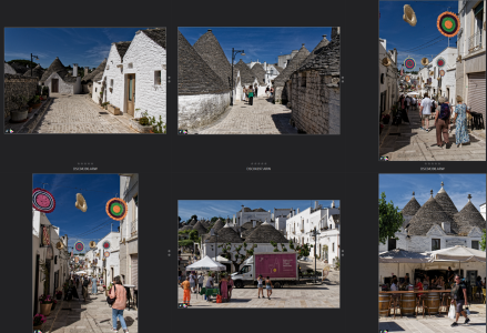

Nedan några bilder av Trulli-hus från Alberobello i Apulien Italien och alla är tagna med A6700. Alla bilder är tagna i solsken med likartade inställningar och med samma Tamron 17-70mm/2,8. Så ljusförhållandena är väldigt likartade. Mitt på dagen i sol och inget konstigt med det utom när det gäller himlarna. För det första varierar de starkt, så detta är inget man fixar med en preset. Inga filter på objektivet heller. Enligt min mening så är hus och människor exponerade som jag brukar hålla det för att det ska funka i övrigt med relativt ringa handpåläggning i Photolab.
Nedanstående bilder är alla i RAW men skillnaden är marginell i JPEG. Det krävs ordentlig handpåläggning för att få någon ordning på detta.

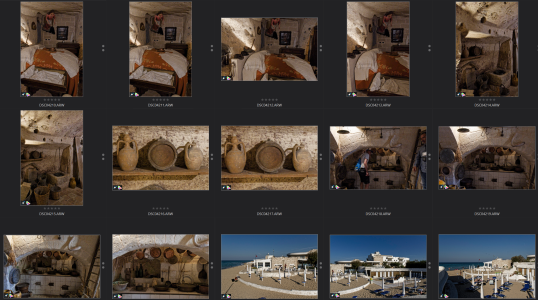

Det här är dessutom långtifrån de värsta utmaningarna som jag tycker varit de bilder jag tagit vid havet på Zanzibar. Där blev blå himlar inte sällan grå.
Jag kan lova er att dessa bilder haft blå himlar med betydligt jämnare konsistens om jag tagit bilderna med min Samsung A35 som jag märkligt nog tycker åker cirklar runt alla mina Sony jag haft genom åren.

Här några inomhusbilder (jag använder aldrig blixt för bilder som dessa då det ger hopplösa skuggor) från en grottboning i Matera och tre bilder från vårt bashotell vid havet. Även här dessa hopplösa daskiga himlar. Grottbilderna är enkelt fixade men det är inte dessa usla blå himlar som kräver väl mycket mickel för att fungera.
Jämför sedan de tre sista bilderna ovan med nedan skärmdump med Samsung-bilder. Är du fortfarande övertygad om Sony-kamerornas förträfflighet när det gäller att hantera blå himlar. Jag har alltid tyckt att detta funkat skitdåligt med Sonys spegellösa och det började redan med NEX 7 som ju var både min och Sonys första spegellösa 24 MP hus.
Återigen: ovanstående bilder är alla rakt ur min Samsung-mobil och funkar rakt upp och ned utan egentligen någon övrig handpåläggning. I princip ingen INGEN av mina Sony-bilder med blå himlar funkar utan en hel del handpålägning och det stora problemet är att de alla märkligt nog är så olika så det funkar inte bara med en och samma preset eller justering för en serie bilder med blå himlar. Det är oftast bild för bild som gäller och jag upplever det som verkligt irriterande.
Visa bilaga 180281

Himlen ser ut så i ztenlunds bild för att den är något underexponerad eftersom huset är ljust. Underexponerad himmel ser oftast mer färgmättad ut.
Din mobil använder nån slags ”smart” hdr, därför ser himlarna likadana ut oavsett hur omgivningen är exponerad.
Samma med dina himlar, husen är nästan vita, himlen blir mörkare.
Inget Sony-problem, det är så exponering funkar och hur bilden/himlen blir utan hdr.
