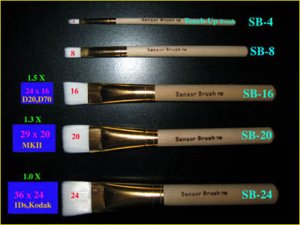

Försöker hitta en bra lösning för rengöring av sensor på mina 1D.
Någon som har testat detta?
http://www.visibledust.com/sensorbrush.htm
Komprimerad luft bör väl gå att skaffa här hemma.
Olika bredd för olika sensorer låter kanske lite
överarbetat men det hela verkar ju fungera.
Mvh
Jerry
    45.8 KB · Visningar: 393

Jag har ett par SensorBrush till min 20D och jag kan säga att de är helt kanon. Systemet funkar precis som utlovat. Ladda borsten med tryckluften och dra en gång över sensorn så är det klart.
Körde tidigare med en mårdhårsborste och visst funkade det också, men man fick köra på ett par gånger innan sensorn var helt ren.
Anledningen till de olika storlekarna är just att man ska bara behöva dra EN gång, istället för att "varva" över sensorn och på så sätt dra runt skiten.
Det viktiga är att man stänger av kameran under gluggbyte, på 20D är det ännu bättre om man tar ur batterierna, då sensorn verkar vara laddad till skillnad mot 10D som laddar ur sensorn när man stänger av den. 20D drar lättare till sig damm än vad 10D gör.
Råkade få flytande tryckluft på sensorn en gång då jag var lite snabb med tryckluften och höll den i fel vinkel. Naturligtvis trodde jag att kameran gick sönder, men icke sa nicke. Det räckte med att torka rent sensorn med en microduk så var "torkfläcken" borta. För tydligen så är det inte sensorn som är exponerad utan ett lågpassfilter och det är ju gjort av glas eller plast, som skyddar själva sensorytan. Tur det!

Hej Jerry,
Änsålänge finns dom bara i kanada. Jag fick mitt kit på ~1vecka.
Lycka till // Martin
