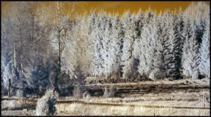

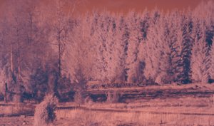

Men när jag nu tagit en bild som går att se vad det är, vad ska jag då göra med den? Hur efterbehandlar jag den i PS?
Här kommer bilden så får ni se hur den ser ut i orginal.
    80.3 KB · Visningar: 352
Här kommer samma bild igen där jag bara justerat nivåer i PS.
    93.6 KB · Visningar: 353
