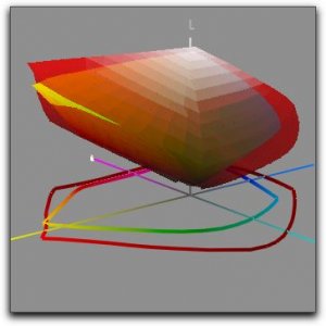

Vad ger i allmännhet större färgrymd, skrivare eller digitala labb?
(Jag skulle satsa mina pengar på labbet, men jag vill höra fler tankar)
//Eric
Hur mycket gällde vadet
De flesta skrivare har en totalt sett större färgrymd, åtminstone om du jämför papper av samma karaktär. Här är det en Lambda-print, alltså en av de bästa tekniker som finns på labben (Crimson och Dox använder sådana skrivare) som är den lilla färgrymden. Det är en Epson 4000 på blankt papper som är den yttre, röda färgrymden. Som du ser finns det vissa färger som Lambdan återger bättre, men generellt är skrivarens färgrymd betydligt större.
