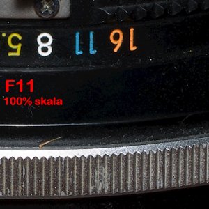

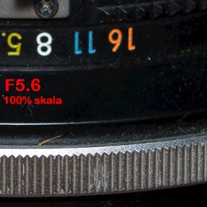

Jag tog lite bländarstegar med det nya 50/1.8 AFS, mest för att kolla bländarjusteringen egentligen. Men de funkar som diffraktionskoll också... Pixelstorlek: 4.7µm - samma som D800.
Dessa bilder är i 100% skala, aningen mer skärpning på F11 och F16. På F16 ser man att man tappat en del detaljering.
Skalar jag ner F16-bilden till 22MP (som i en 5D3) ser den ändå riktigt, riktigt skarp ut.
    95.6 KB · Visningar: 251
