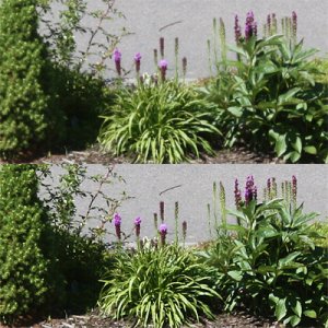

Daniel,
Hade det jag får ut ur kameran sett ut som den undre halvan hade jag jublat och sagt:
-"Fan va skarpt" :)

Av en händelse, så har jag en 450D med kitobjektiv på mitt skrivbord. Så jag tog en bild för att visa. kameran är inställd på grön fyrkant (helauto)
Undre utsnittet är uppskärpt
    89.8 KB · Visningar: 722
