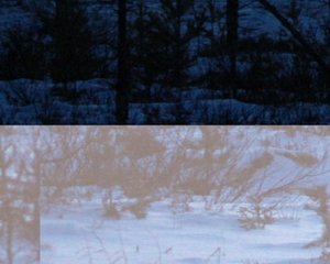

har fått detta fel på 2st bilder av ca 1000. Har inte testat med ett annat objektiv utan båda felen är med samma objektiv. Kameran är en D70s. Vad beror detta "fel" på?

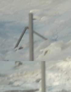

ett fel till. Känns som siffran ovan kanske ska ändras till 1fel/300bilder just nu. Alla dessa fel börjar på samma rad i bilderna. ungefär 1/3 upp från bildens nederdel.

Objektivet kan uteslutas, men det är svårt att veta om det har med kamerans skrivning till minneskortet eller fel på minneskortet att göra. Ser du något mönster när felet brukar uppträda?
Har sett samma problem med D80'an... Finns att läsa i forumet någonannanstans.
Kan vara minneskortet, det brukar rekommendaras att man formaterar det efter varje överföring till datorn.
På någon kamera fick dom byta någon krets i D80'an.
Kan vara något snarlikt på din D70s...
Ring Nikon support och fråga
/Mats
Testar att formatera minneskortet. Sedan blir det att testfota ngr tusenbilder imorgon för att se om felet återkommer.
Du skulle kunna testa minneskortet via Windows (om du kör Windows). Där finns ett program för att kontrollera hårddiskens yta, dvs programmet skriver och läser för att hitta fel. Det tar inte lång tid att göra detta på ett minneskort.
Kör du den testen kanske du hittar om det är fel i kortet. Det är väl inte alldeles otänkbart att minneskorttillverkaren har ett testprogram på sin supportsida heller. Det kan i så fall vara (ännu) mer användbart.
Att du sedan skall formatera kortet i kameran innan du använder det i kameran är alldeles riktigt.
