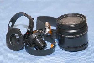

Jag har själv haft liknande tankar, men det stupade på att elektronikkorten är ganska stora (se bild) och därför inte får plats i adapterringen. Att dra ut sladdar och hänga elektroniken på utsidan är inte heller helt trivialt, vilket du säkert redan har koll på.

Visst är det en bild på två ringar? Inte att de ska kopplas ihop?
Det är två ringar, den mindre kommer från ett 28-80/3.5-5.6 den större från en 28-135 IS. Det är den mindre ringen jag kan avvara.

Nu blev jag nyfiken, vad är det som gjort att du har fått dessa över och vad är det som gör att du vill spefifikt behålla just den ena?
28-80:an är bortom all räddning (se bild) därför kan jag avvara elektroniken, jag slaktade objektivet för att göra en EOS-OM adapter (det fanns inga färdiga att köpa då).
