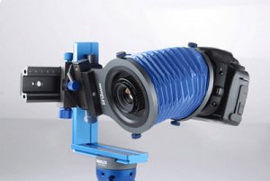

tidningen Proffsfoto har provat den med en eos 5D och den fick bra kritik vill jag minnas
paco
Den använder inte EOS-optik. Jag tror att du får ett par TS-E objektiv för priset av allt som behövs för att komma igång med Novon. Enligt Proffsfotos priser är du uppe tolv tusen, utan optik.
Sen är frågan också, hur smidig den är när man fokuserat på oändligt. Det finns ingen vidvinkelbälg till den, dvs. den fungerar bäst på produktfoto/makro när bälgen är mer utsträckt. Optiken till den börjar på 80mm. Jag känner igen detta då jag gjort ett par egna tiltoptiker. 50mm förstoringsoptik gick inte att fokusera på oändligt, medan 75mm var perfekt.
Lägg pengarna på en TS-E24 och TS-E90 eller gör som jag, köp en 4x5-tumskamera och bygg ett mörkrum
Novon testades i Proffsfoto Nr 2, sept-okt 2006.

Ja, det verkar inte bättre än så. Men en scanner och 4*5 tycks kunna göra underverk tillsammans. Det som stör mig lite är kvalitéen på TS-E 24an framförallt verkar vara ganska ojämn när man läser folks kommentarer. Men både tilt och shift är ju fantastiska funktioner. Eller så väntar jag några år på ett digitalt bakstycket till någon rolig kamera av större format.
