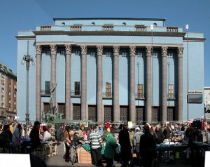

Jag har nyligen tagit en mängd bilder med min Canon Ixus V2 och dess panoramahjälpfunktion.
Medföljande programvara brukar kunna fixa till hyffsade panoramor om man är lite nogrann vid själva fototillfället. Nu rörde det sig folk på platsen i fråga så autoläget i "photo stich" gick bet. Man kan markera och fixa och ändå få ut ett panorama.
MEN... nu slingrar sig den färdiga bilden väldigt mycket. Som ~ ungefär.
Photoshops perspective, skew och vad de heter känns en smula tungjobbade på den långa bild som är resultatet. Liquify kändes inte heller helt rätt.
Har jag missat något eller finns det ytterligare funktioner som kan räta ut mitt ormande panorama?
Om du använder "Specify Overlapping Areas" och bockar ur "Auto Adjust Overlap" brukar inte bilderna roteras alls (i PhotoStich 3.1). Om du nu höll kameran någorlunda rakt borde inte resultatet bli lika slingrigt.
Annars är bästa tipset egentligen att använda annan programvara (PTGui), men det känns inte som det tips du hade tänkt dig ;-)
Delarna. Provade med PTGui/PTAssembler men det gick inte speciellt bra.
    47.6 KB · Visningar: 993

Jo, den är bra och enkelt att använda. Men den kräver att källfilerna är relativt bra utan stora lins- och parallaxfel (som i mitt exempel).
    42.8 KB · Visningar: 930

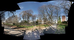

Jag var ju tvungen att testa om Autostitch verkligen är så bra som ni säger. Och ni verkar ju ha rätt!! Det är helt fantastiskt!

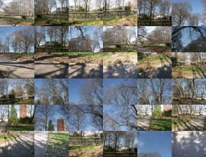

Jag tog ett gäng bilder på måfå i en park (automatisk exponering och vitbalans) som täckte i princip 180 graders bildvinkel horisontellt och nästan lika mycket vertikalt. Vissa av bilderna tog jag medvetet med an ganska lutande horisont i kameran för att se vad programmet klarade.
Här är de 36 delbilderna:
Och slutresultatet, efter att Autostitch funderat i ca 1 minut:
    45.9 KB · Visningar: 790
