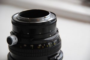

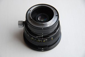

Kan man använda en äldre PC-NIKKOR 28mm 1:4 (serienr 177064) på moderna Nikonhus, F100, D80 och D3?
Jag bifogar bilder. Finns det risk att huset skadas? Om så är fallet, kan objektivet modifieras för att ej skada nya hus?
Givetvis får man fokusera och exponera manuellt eftersom objektivet inte återkopplar information till kameran.
    42.3 KB · Visningar: 160
Det måste modifieras. Du behöver slipa ner kanten så att ringen runt bajonetten hamnar i samma plan som bajonetten. Annars riskerar du att sabba alla de nämnda husen.
