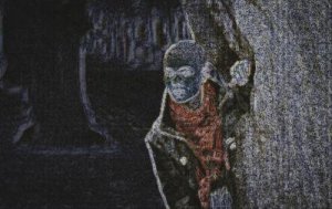

Jag har läst en del skriva det, så jag var tvungen att prova själv. Den som är nedskalad i steg om 10% upplevs möjligen något skarpare, men pixelpeepar man så ser man hur mycket halos den metoden inför. Jag gjorde en "jämförelsebild", som alltså bara visar skillnaderna mellan att använda de två metoderna. Jag lade ihop bilderna i ett varsitt lager, den ena nedskalad i steg om 10%, den andra nedskalad direkt till exakt samma mått som den första. Sedan bytte jag blandningsläge till "Difference" på det övre lagret och lade till ett justeringslager med levels som lyfter upp tonerna så man kan se skillnaderna. Blandningsläget "difference" fungerar som så att endast pixlar som skiljer sig mellan de två bilderna får en ton, är de lika i de två bilderna förblir den svart. Kraftigare ton vid större skillnad (men det har ju jag åsidosatt genom att köra levels på resultatet).

Sen är ju frågan hur relevant det är att titta på en bild i 100% förstoring, Vem brukar kolla ett utskrivet fotografi med förstoringsglas? Jag tycker resultatet blir bättre när man skalar ner bilden i små steg, ner till ungefär 1000 pixlars bredd. Under det har det ingen större betydelse, då kan man köra direkt till den storlek man tänkt sig.
Jag tror att du fullkomligt missuppfattade mitt inlägg. Ingenting under bilden handlade om 10%-nedskalning, och var inte menat som svar till dig, utan om huruvida man förstör kvaliteten om man skalar ner i två steg istället för i ett steg. Det var därför jag inledde stycket med "Skillnaden mellan att förminska i ett steg eller i två steg är bokstavligt talat mikroskopisk."
