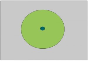

Jag glömde att du frågade om ljusmätning.
Jag gjorde en liten bild till det.
Spotmätning mäter bara innom den lilla pricken i mitten på sökarbilden. Detta är jättebra om man skal fota en flygande fågel mot en himmel eller ett människoansikte framför en grottas öppning.
Man kan även själv med spotmätning mäta på flera ställen i bilden och räkna ut ett snittvärde för exponering.
Centrumvägning mäter innom den större cirkeln. Detta var länge standarden på analoga tiden. Här räknar man med att större delen av motivet finns med innom cirkeln och att detta fält blir rätt ljusmätt. Vinjeteringar som går mot mörkare eller ljusare kan förekomma utanför mätzoonen.
Matrix/Flerfältsmätning använder i stort sett hela bildytan med många mätfält. Här räknas ett gyllene medelvärde ut av kameran för att hela bilden skall bli "lagom" exponerad.
Så ju mindra mätfält (centrum, spot)du riktar omkring innom bilden, desto mer kommer ljuset att variera med ljusre och mörkare bilder som resultat.
Ingen av dessa metoder är bättre än någon annan utan dom är till för olika sätt att mäta ljus/jobba/fota.

Enligt manualen så är centrumvägd att kameran mäter över hela bilden men tar mest hänsyn till den centrumcirkel du har ritat.
"Camera meters entire frame but assigns greatest weight to area in center of frame" (Sid 102 i engelska manualen.)
// Maxe
Jag utgår ifrån att de som tillverkat kameran själva vet bäst hur dom konstruerat den :)

Spotmätningen mäter inte bara i mitten utan den mäter vid den aktiva fokuspunkten.
Det går ju ställa om storleken på mätområdet vid centrumvägd mätning. Det finns åtminstone 3 olika storlekar. Dessa borde ge mellanting mellan spot och matrix lagom för de flesta ändamål.
