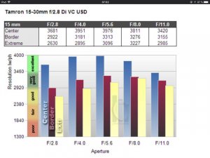

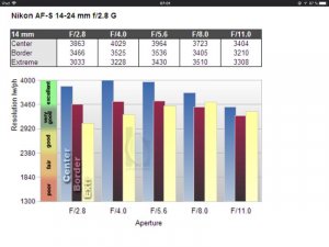

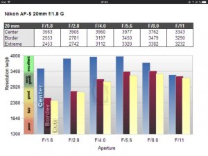

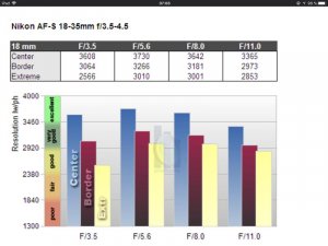

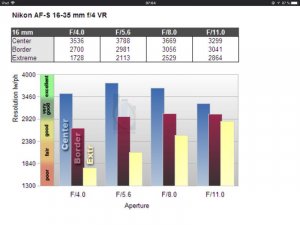

Nedan är några skärpekurvor på några objektiv som är nämnda i tråden, de är från photozone som brukar ha vettiga tester, dock tagna med någon variant av D3 om det skulle vara någon skillnad mot en mer högupplöst vet jag inte, men det är väl troligen så att skillnaden blir mer påtaglig med mer pixlar?
