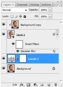

Tackar! Bra tipps inför andra kommande men behov, men vad jag just nu vill göra är att rita in spår för en oregelbunden vinjetering (efterbelysning kanske kanske jag borde skrivit).
Så här kan man ju göra ...
... kanske finns det bättre sätt.
Nu går det i all fall att efterjustera blur'et :eek:)
