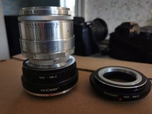

Jag köpte ett gammalt Helios 44 objektiv och en adapter från K&F (m39 -Z) men det går inte att ställa in fokus, varken nära eller oändligt. Men om jag skruvar på en adapterring (m39-m42) och använder en enkel adapter (m42- Nikon F) och monterar samma objektiv på min Nikon D7100, så fungerar fokus som det ska, förutom på långt avstånd.
Jag har även en Super Takumar (m42) som tillsammans med en adapter från K&F fungerar alldeles utmärkt på min Z50.
Är det någon som vet anledningen till att fokus med Helios 44 (m39) med adaptern inte fungerar på Z50?

Märkligt att m39-adaptern är kortare än m42-adaptern till Nikon Z, det borde ju vara samma längd, men så är det inte. Har K & F felmärkt månntro?

Gissningsvis är den anpassad för registeravståndet hos mätsökarkameror med m39 medan du har ett objektiv med samma typ av fattning för spegelreflexkameror.

Jag testade Helios m39 (39-42-adaptergänga) med m42-adaptern och det fungerar korrekt.
Kollade även eu.urth.co som säljer liknande adapters och de har samma tunna tjocklek på m39an.

Titta på
där visas registeravståndet för de flesta kameror. Där ser man följande registeravstånd:
Nikon Z - 16mm
M39 - 28.8mm
M42 - 45.46mm
M42, liksom alla spegelreflexkameror, måste ha ett stort registeravstånd för att få plats med spegeln som åker upp och ned mellan objektivets bakre lins och film/sensorplanet, något en spegellös kamera (inkl M39 och Leica M) inte behöver ha.
Det ger att en M39=>Nikon Z adapter blir 12.8mm tjock (28.8 - 16).
En M42=>Nikon Z adapter blir 29.46mm tjock (45.46 - 16).

Jag hade samma problem, var tvungen att sätta en m42-m39 stepring på en av mina m42 adaptrar. Sen funkade det klockrent. Dom finns på e-bay för ca 50-100:- för ett 2-pack.

Jag har även ett Helios 44-2 med m42-gänga som fungerar korrekt. Med tanke på det som StanM visar ovan, så ska objektiv med m39-gänga fungera med m39-adaptern men det gör det inte. Jag har stepringen du nämner och då fungerar Helios 44 med m42-adaptern.

Jag har ju redan svarat på vad det rimligen beror på? Du har ett för spegelreflexer, vilket du hittar längre ned i listan. Samma gänga, men konstruerat för att sitta på ett annat avstånd från filmen (sensorn). Annars hade det inte funnits en chans att få det att fungera vettigt på Nikon F utan en adapter med optik i, även om det är lite fel så att du inte kan fokusera på oändligt.
Tillägg:
När du använder m39-adaptern för mätsökarobjektiv på Z50 så blir det tvärtom, dvs att fokus förskjuts för långt bort istället för närmare kameran. Det här är precis samma sak som en del objektiv gör när man fokuserar dem, nämligen flyttar paketet med linser närmare eller längre bort från filmen/sensorn. Med ett avstånd mellan objektivets gänga och filmen/sensorn så räcker inte fokusgängan till för att placera linspaketet på rätt ställe för att få fokus. Är det t ex ett internfokuserande objektiv är det förstås i varierande grad lite mer komplicerat rent optiskt, men samma sak händer.

m-39 adaptern är till för mätsökarkameror och dom har ett annat flange-distance ”avstånd från linsens nollpunkt till film/sensorplanet”. Helios 44 är gjord för äldre Zenith kameror med m39-fattning, och dom har samma avstånd mellan film/sensor som den ”nyare” m42-fattningen.
