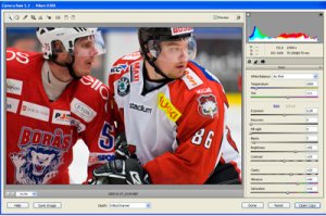

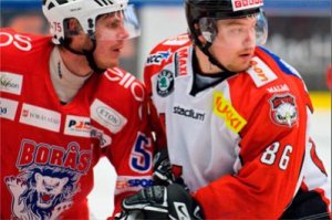

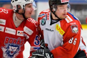

Jag inser att jag nog var otydlig
När jag importerar in min nef-fil från minneskortet (endast nef, inget annat) så ser jag bilden i sorteraren i Elements. Inget konstigt med detta så här långt. Om jag sedan väljer att editera filen så öppnas nef-filen i Adobe Camera Raw (version 5.2). Efter jag gjort mina korrigeringar sparas ändringarna i nef-filen och sedan öppnas filen i editorn och jag väljer att utan ändringar spara som jpg.
Här är 3 filer som visar vad jag menar.
Den första filen visar utseendet i camera raw, den andra filen hur den sparade jpg-filen visas i sorteraren och till sist hur nef-filen visas i sorteraren. Utseendet är identiskt mellan versionen i camera raw och jpg (precis som det skall vara) men i preview-nef så är färgerna löjligt starka och vitbalans m.m. känns off.
Kanske inte världen bästa illustration men jag hoppas att ni ser skillnaden i färgmättnad mellan de två första bilderna och den sista.

Det är skillnader i hur de olika bilderna färghanteras. När du kollar på din bearbetade bild så finns det en färgprofil i den som gör att den korrigeras. Råfilen har inte det.
Stefan
men... hur kan det vara skillnad på hur Elements visar råfilen i sorteraren och hur bilden ser ut när man öppnar den i camera raw?
Om man gör ändringar i camera raw och skriver dessa till bilden (sidecar xmp?) så nog borde väl sorteraren kunna visa bilden med rätt inställningar?
