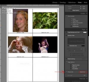

Eller så använder man ett intelligent program. Själv skulle jag skapa en kontaktkarta i LightRoom och plocka ut precis de metadata som är av intresse (i ditt fall verkar du ha lagt namnen som keywords)
Från Indesign CS5 finns också LiveCaption, så att man automatikskt kan få med inbäddade metadata till en bild, men det är en högre skola.
Vad menar du med Bildtext, jag använder bara engelskspråkiga versioner, kan gissa att det är samma som Caption.
I bifogat exempel har jag skrivit ut date/time under varje bild. Hoppas du fått några tips!
    23.1 KB · Visningar: 528
