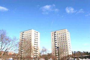

Är det någon mer än jag som får en del mörka fläckar på bilderna när man har varit ute ett tag i minusgrader och fotograferat?Fläckarna försvinner när kameran har varit inne i rumstemperatur en stund.
japp
Det hände mig så sent som idag. Vet dock inte om mina fäckar beror på damm eller kyla. De syns bara mot jämna bakgrunder som blå himmel o dyl.
Är det som fläcken i överdelen av bilden till vänster om mitten? I så fall liknar de mina fläckar.
Du har damm på sensorn:( Mina bilder i kraftigt ljus och helst mot himmel ser åxå ut så hära just nu. Måste själv dammrengöra när jag får tid:) Detta syns inte på mina bilder tagna inomhus.
Inga stora bekymmer det är bara att rengöra på rätt sätt..det finns bra trådar om detta hära på FS!
/ Ken1

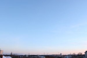

Nu har kameran varit innomhus i ca 1 timme.Inte en fläck synlig.Bilden tagen från min balkong.

Verkar underligt att dammet skulle försvinna om kmeran tas in. Jag håller på att det är kondens, eventuellt i kombination med damm eller sandkorn. På en kall yta kondenseras vattenånga och vatten droppen som då bildas kan säkerligen frysa fast sig själv och med ett dammkorn. När kameran kommer in ii rumstemperatur förångas vattenet igen och fläcken försvinner och det eventulla skräpet lossar.

Har du samma bländarvärde på inom och utomhusbilderna? Vid f/22 syns väl dammkorn bättre än vid f/1.8? Har jag för mig....

Båda bilderna som jag har lagt upp är tagna utomhus.Men jag kollade det där som Martin skrev om med bländarvärde.Den första är tagen med bländare 18 den andra med bländare 4.Samma slutartid vid båda tillfällena.Det kanske ändå är en rengöring som behövs?
