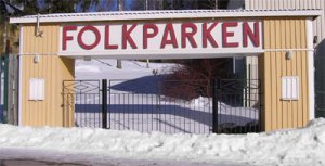

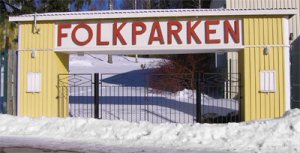

Observera att snödrivan är lika vit i bägge bilderna trots att färgerna skiljer i övrigt. Detta är iofs fixat genom färghanteringen i FS i brist på skanner. Men ressultatet kan vara snarlikt mellan olika objektiv. Med andra ord, att vitpunkten är exakt betyder inte att övriga färger i bilden blir "exakta", och olika objektiv visar färger lite olika.
    30.4 KB · Visningar: 251
Tack för exemplen Alf. Men jag är nog inte övertygad än;-) Den övre bilden ser ju överlag mer tilltalande ut, med mer (mellantons) kontrast. Antar att det är Zeiss... Färgerna på den undre ser ju klart "sämre" ut. Frågan är om det går att vitbalansera bort. Kontentan av dessa bilder, som jag ser det, är att andra objektivparametrar än "färgton" har väsentligen större betydelse än ev liten, liten, skillnad i färgton, som kan neutraliseras genom korrekt vitbalansinställning vid råkonverteringen. Frågan är hur skillnaden sett ut i bilderna om du haft ett gråkort som referens och vitbalanserat efter det? M v h
Det är samma bild, det jag visar är att färgåtergivningen kan skilja trots att vitpunkten ligger rätt i bägge bilderna.
Gretag och andra ger med sina färgkartor möjlighet att balansera färgerna mot många färger istället för bara en.
Kör du med detta så borde olika objektiv och sensorer ge samma färger.
Men annars så färgar objektiv och sensorer olika pga deras olika förmåga att linjärt återge rött, grönt och blått vid olika styrka.
