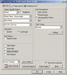

Lars Broman
Jag har mest använt Epsons "matt paper heavyweight".
Använder ingen annan profil.
Du ska absolut inte få några färgstick när du skriver ut sv-v.
För att "komma åt" Advanched B&W photo måste Best photo vara vald se bif.bildex.
Då väljs enbart svarta patroner.
Jag tror ocks att man måste ha den patronen som är avsedd för matt papper i skrivaren för att man ska kunna välja detta papper.
Via knappen Settings kan du göra bilden varmare eller kallare eller med lite sepiaton. + en massa annat som jag inte testat ännu.
