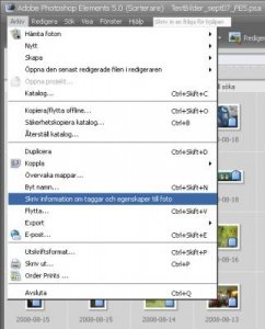

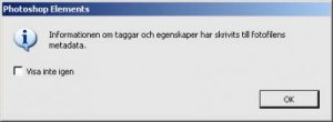

Jag har nu testat för att se hur det ser ut mellan Elements 5 och Photoshop (CS2).Först taggade jag några testbilder i Elements och tittade i CS2 bridge, som väntat syntes inga taggar (keywords) där.
Därefter markerade jag ett par filer och valde
Arkiv / Skriv information om taggar och egenskaper till foto
... och efter en kort stund dök taggar och stjärnor upp i bridge.
Observera att det är bara för markerade foton som informationen sparas för. Ett tips är Ctrl-A, markerar alla.
Lotta
