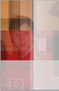

En kollega till mig har ett underligt problem. När han öppnar bilder i CS4 blir de helt knasiga. De ser bra ut i Camera Raw och i Bridge men så fort Photoshop ska öppna dem så blir de helt fel. Bifogar en bild med hur de ser ut. Någon som har nått förslag?

Antar att du menar Camera Raw med CR. Isåfall är CR2 rätt gammal, CR5.1 följer med CS4. Prova den istället kanske?
Hej. Oj. Otydligt av mig. CR2 är namnet på hans RAW filer. Han kör Canon. Men som sagt de ser bra ut i Camera Raw men försöker han öppna i Photoshop så blir det knasigt. Samma om han väljer att spara dem i JPG från Camera Raw
Vad har han för modell på sin Canon?
CR2 - ändelsen har funnits ett tag men varje modell har sin egen variant så är det en väldigt ny modell så kolla att Adobe har hunnit få ut en version av Camera Raw som stöder just den modellen.
Och att det är den senaste versionen av Camera Raw som är installerat
