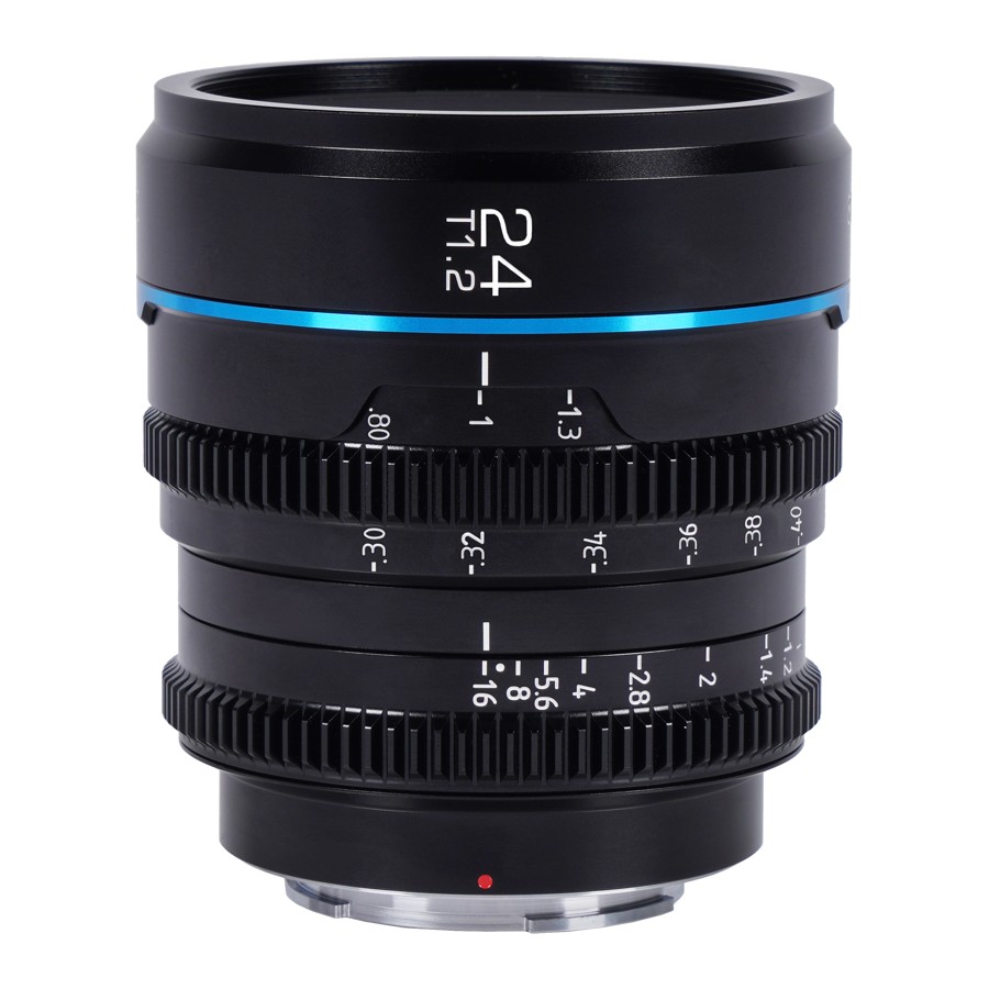

Har lite funderingar på Rokinon 14 mm:
eller Sirui 24 mm:
Ett anamorfiskt objektiv passar nog inte mitt syfte.

Nu har jag inte kollat hur R6 Mark II utnyttjar sensorn vid filmning, men du har insett att objektivet 24 mm T1,2 Nightwalker är avsett för kameror med Super 35 bildsensor?
Sensorn i R6 Mark II är större än så, men jag har som sagt inte kollat hur mycket av den som används vid filmning. Ta reda på det först, så du inte köper ett objektiv som inte täcker hela bildrutan.

Sirui har exempelvis en trepack med 24, 35 och 55 mm cine-objektiv. Med videoobjektivmått mätt är de praktiskt taget gratis. Runt 10000 för alla tre.
Finns med RF-fattning. Notera dock att de tecknar ut Super 35, inte fullformat.

Bra, tack för upplysningen om Sirui 24 mm Nightwalker. Jag såg inte att det var för Super 35 bildsensor. Då är Rokinon ett bättre val förstås.

Jag skrev om deras serie med 24, 35 och 55 mm. De är billigare, trots att de är T 1,2, och har RF-fattning men tecknar ut Super 35.
De du länkar till finns inte med RF-fattning heller.
Nightwalker
Ja jag missade att de tecknar ut Super 35.
