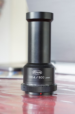

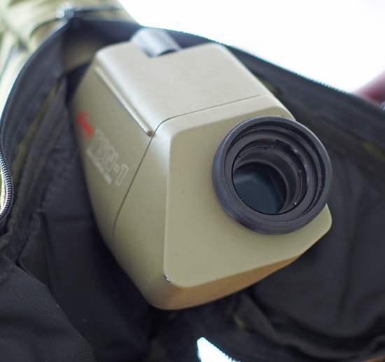

Hej! Jag har lite digiscoping-utrustning (tror jag?) som jag skulle behöva hjälp med att "få igång". Jag har kikare och adapter från KOWA men förstår inte hur jag ska koppla ihop dem.
Kameramodellen med "sökaren" på.

Adaptern för kameran (Pentax-fattning). Adaptern förstår jag inte hur jag ska få fast på kikaren....
http://1.bp.blogspot.com/-VSqeKypVNgA/T0ObvzyQcII/AAAAAAAABbQ/n_uPMDhIvb0/s400/DSC03231.jpg
Skruvar bort "sökaren" och hittar fortfarande inte hur jag får ihop dem. Saknar jag en adapter? På insidan av adaptern finns det gängor men de går inte att få ihop med varken "sökaren" eller utan sökaren.

snysop
Typiskt. Ett par minuter efter att ha postat här så kurar jag ut det. Den sista ringen som sitter kvar när sökaren är borta skall också tas bort och då kommer "han"-gängorna...... :) Nu ska det testas!!!!
