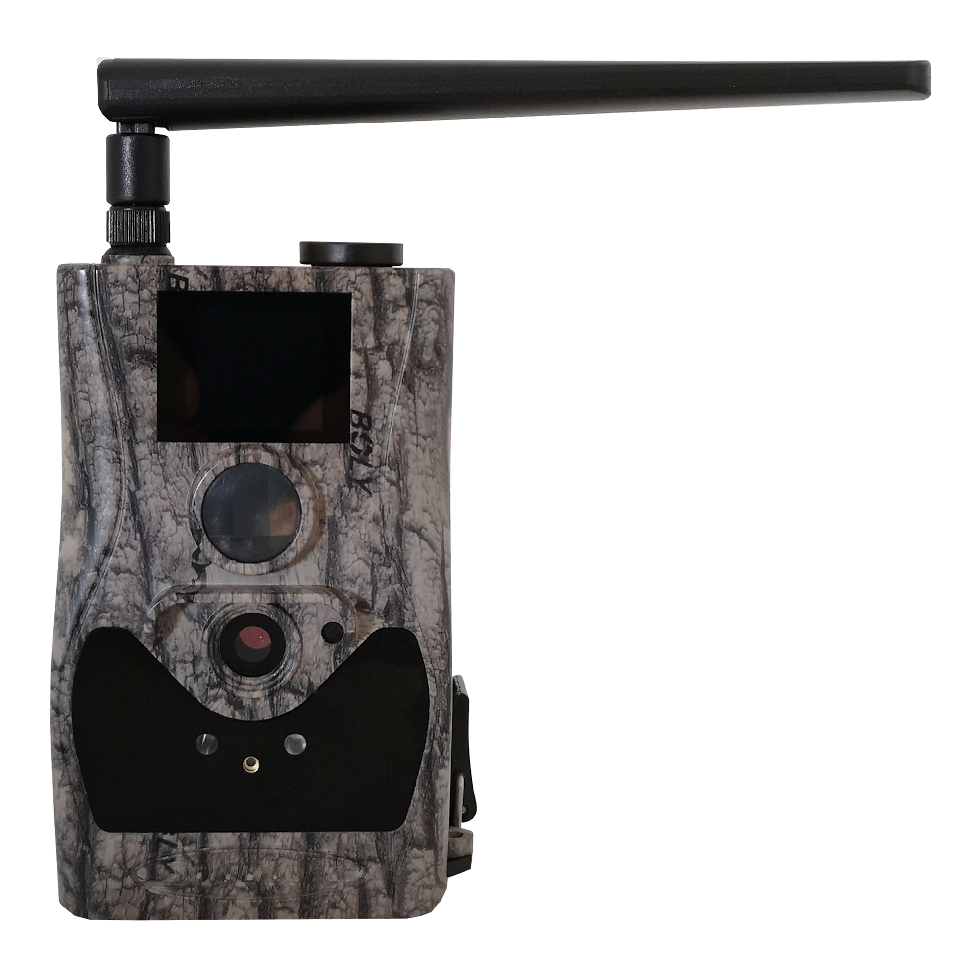

Denna har jag. Funkar bra i mörker också.
Bilderna skickas upp till molnusappen, och du får ett "pling" i telefonen när den skickat bilder.
