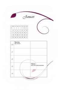

Hej! Jag har ett litet problem som jag skulle behöva hjälp med och hoppas på att det finns någon smart här som kan svara på det.
Jag gör en layout till en almanacka i ps som har rundade hörn. De har jag skapat med hjälp av en vektormask.
Problemet är när jag ska göra om psd-dokumentet till en jpg. Eftersom själva almanackan är vit så syns inte rundningarna när jag öppnar bilden i ett annat visningsprogram (som jpg.), eftersom "canvasen" sticker fram i hörnen och blir vit när jag gör om bilden till jpg.
Finns det nått sätt jag kan lösa det här på? Kan man tex på något sätt få en ram runt formen? Jag vill ju att de jag skickar bilden till ska se de runda hörnen på almanackan och tryckeriet måste ju ha rätt bild. Tacksam för hjälp!
MVH /Natalie

Jag har alltså redan gjort de runda hörnen, men när jag gör bilden till jpg ser de ut att vara helt vanliga hörn.. antagligen för att almanackan är vit i bakgrunden och att jpg bilden inte stödjer, som du säger, lagermask..
När jag gjorde den här första gången lade jag till extra canvas (det rutiga mönstret) utanför den vita almanackan, för att formen skulle synas bättre. När jag sedan gjorde om den till jpg blev hela almanackan utvigad till canvasens storlek och inte den yta jag "använt"... Svårt att förklara när jag inte kan visa.
Jag antar att jag får göra en färgad bakgrund för att kunna visa det jag vill få fram. Frågan är ju bara hur tryckeriet ska kunna se mina rundade hörn då de försvinner när det blir vitt mot vitt..
Tack för hjälpen iaf!

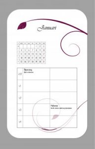

Här har jag målat rundade hörn i Photoshop; Dragit en cirkelmarkering från hörnet med shift nedtryckt, inverterat markeringen, målat med pensel och vit färg i nytt lager. Sen har jag kopierat det lagret, roterat det och placerat i övriga tre hörn. Sparat som jpeg.
Är det något liknande du är ute efter?

Ja precis så, men jag antar att problemet är att mitt innehåll är vitt. För hörnen i din bild är väl vita nu egentligen och inte helt borttagna, eller?
Jag vill ha som på bilden, fast utan den grå färgen i bakgrunden. Bara den vita delen..

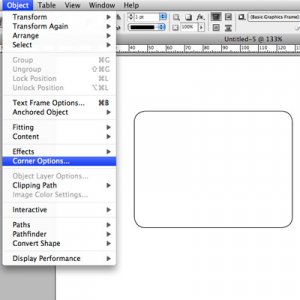

Då ska du göra en stansmall, men den ska inte finnas i dokumentet utan som en separat fil. De flesta tryckerier har redan har färdiga stansverktyg som kanske passar. Du behöver då inte göra någonting.
Runda hörn i InDesign är en baggis att göra, se bild.

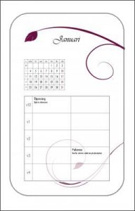

Tror att enda sättet att få dom rundade hörnen att framträda är att lägga en tunn svart eller grå ram runt alemancksbilden.
Ja en smal ram har jag också tänkt på, men hur får man på ett enkelt sätt en ram runt något som inte är fyrkantigt? :S kanske dum fråga men jag känner mig helt lost just nu

Så här nånting kanske du menar. Enkelt att bara markera den grå ytan i t.ex PS och deleta och gå på menyn redigera (om du använder PS) och välj ramlinje som fyller i själva ramen/markeringen med t.ex svart färg och fyll den tomma ytan (som var grå) med vit färg.

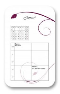

Jag brukar då och då göra CD/DVD-etiketter och mailar för godkännande till kund. För att få lite liv och stuns i etiketter som innehåller mycket vitt lägger jag ibland en drop shadow (sv. översättn?) i PS. Det skulle i detta fallet så ut som nedan...
Kanske kan vara nåt för att visa resultatet?
