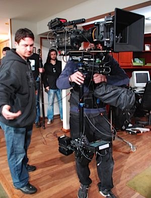

Ps. kolla lite på hur man spelar in film, de har rätt många olika sätt att minska vibrationer från händer och liknande, steadycam t.ex. (tänk dig att fästa vikter i botten på stativet och sedan hålla mitt på stativet där masscentrumet ligger, eventuellt fästa det i en väst då det blir tungt)
http://www.themovieblog.com/wp-content/uploads/2009/02/red-steady-cam.jpg

Att bygga en steadycam utrustning är nog inte aktuellt då objektiv och kamera väger ca 7kg och du ska ha lika mkt i motvikt på en steadycam, 14kg att dra runt på.
