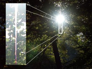

Jag har just köpt min första digitalkamera, en Minolta A1.
Jag bifogar en bild där jag upptäckte något underligt.
Förstoringen är ingen dataförstoring utan orginalstorleken från bilden.
Hur hade detta visat sig om jag trykt bilden i orginalstorlek och varför har det blivit så hackigt.
Jag tycker det där ser ut som den stjärneffekt som digitalkamerorna ofta ger där stark en koncentrerad ljuskälla finns. Det kan ha att göra med att kamerorna endast registrerar en färg per pixel och lånar de två andra från näraliggande pixlar runt om. Ett starkt ljus borde då kunna fortplanta sig till nästa pixel, tills effekten av de lånade pixlarnas medlevärde krymper. Detta är min egna förklaring till detta fenomen. Syns på de bilder jag har min nattportfölj av bl a af Chapman och Strandvägen.
Jag fick ett exakt likadant fenomen på min A1a igår när jag fotograferade över ett landskap med starkt solljus. Det är ju inte direkt konstigt och det är nog ingen bugg eftersom så starkt solljus borde ha inverkan.
