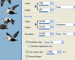

Försöker igen
1. Skär ut önskat bildutsnitt med cropverktyget
2. ta reda på din skärmupplösning i kontrollpanelen.
3. om du har 1400 pixlars upplösning på bredden och vill att bilden ska vara t.ex halva skärmbredden så skriv in 700 på pixelbredden. Se bild.
4 tryck OK
5 skärp upp bilden i sharpness-unsharp mask värde ca 0,4 och sedan önskat %-antal tills du tycker bilden är bra. Tröskelvärdet (threshold) kan stå på 0-2. Se till att du har knappen intryckt som gör att du ser dina ändringar på bilden eller se ändringarna i den lilla rutan i oskarp mask-fönstret.
6.spara
Glömde bilden
Här är den
Bry dig inte om raderna under där du skriver in 700.
    41.9 KB · Visningar: 135
