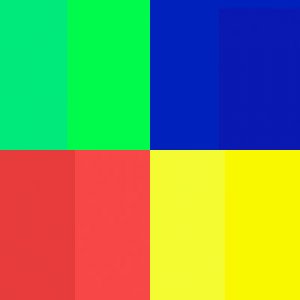

För det första är avvikelserna mellan två färgrymder allt annat än små. För det andra är det med webbilder och sRGB lite av en vandringssägen. Du använder i de flesta webbprogram skärmprofilen som din färgrymd. Att sedan Microsoft konstruerade en slags genomsnittsskärm som har färgrymden sRGB innebär inte att vi alla sitter vid genomsnittskärmar.
Nedan ser du samma RGB-värde, fast i två olika färgrymder. Ganska stor skillnad, eller?

Det är klart jag vet att det är skillnad mellan de olika RGB-färgrymderna. NCS består av 6 färger, vit, svart, gul, röd, blå och grön vilket jag är övertygat om att du vet. Ska man sedan konvertera desa färger till röd grön blå, blir genast RGB rätt snävt. Visst är det bra att veta vilken färgrymd man ska applicera på sitt dokument för att få rätt tolkning av rgb-värdena. Men i slutändan så kommer man bara i närheten av NCS. Det är inte alla Webbläsare/aktiv skärmprofil som kan hantera AdobeRGB eller ECI-RGB och andra större färgrymder. Då är det enklast att köra sRGB för webb. Jo, de flesta privatpersoner sitter faktiskt vid en genomsnittskärm. Mig veterligen har inte Microsoft tillverkat några skärmar eller annan hårdvara. Det är mest inom den grafiska branchen och liknande verksamheter som har "bättre" skärmar än gemene man. Hur gemene mans skärmar är kalibrerade vet vi inget om. Men för att hålla oss till ämnet så är det alltid svårt att återskapa NCS i RGB. Samma är det med PMS till RGB som även det kan vara lite marigt.
Visst är det stor skillnad mellan de olika färgrymderna beroende på var man jämför. Går man i ytterkanten på en stor färgrymd så mäktar den mindre färgrymden inte med av naturliga skäl, och då blir det stor skillnad. Ligger man inom ett jämförbart område så blir skillnaden mindre men märkbar (sida vid sida). Stämmer inte det? Vilka färgrymder har du använt till din exempelbild?
