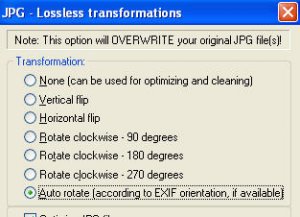

Tack för svaret. Min version ser inte riktigt ut så men om jag kryssar i rutan under Options, JPG Lossless Operations så gäller det bara för den bilden, inte biblioteket.
    21.8 KB · Visningar: 199
