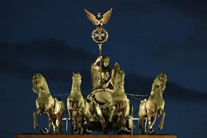

Med 70mm-300mm VR... bildexempel
Anti-skak fungerar fantastisk bra på teleobjektiv och jag skulle aldrig rekommendera ett tele utan anti-skak oavsett tillverkare.
Den här bilden är plåtad för ett par veckor sedan i Berlin (Brandenburg Tor) på fri hand med 1/25 sek. Brännvidden var 100mm croppat vilket motsvarar 150mm 'faktisk' brännvidd. Bilden visas i sin helhet.
Bilden skulle naturligtvis följt med vilket den inte gjorde...

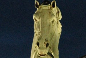

En närbild på den andra 'havremopeden' från vänster som den ser ut utan att krympa bilden. Självfallet skulle den säkert vara skarpare om jag använt stativ... Bilden är utskuren i Photoshop men inte skärpt på något sätt.
